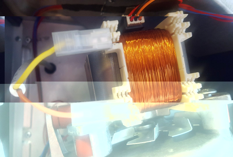

pai nu pot afla cum sunt montate furtunasele alea? am suflat furtunasele, nu e condens. am vreo alta cale sa aflu cum sunt montate acolo? ma gandesc ca cel transparent s-o cupla la vreun stutz ceva... nu se poate sa faca diferentiala stand unul langa altul, cred ca le-am deranjat cumva...
presostatul merge sufland pe el .

eu nu stiu niciun presostat la Condens 2000..titi scrie:..acum am pornit-o pe incalzire, a aparut codul asta, nu mai inchide presostatul..am o banuiala ca unul din ele (cel care presurizeaza) a scapat din pozitia corecta si nu stiu unde sa-l prind/ montez in camera de depresiune.
daca banuiesc corect, imi poti trimite foto cu pozitia lor? sau e alta problema? sa fie presostatul decalibrat (necesita diferentiala mai mare si trebuie schimbat)?
Iti atasez pozele de la Bosch Condens 2000.

salut
am scris si 3000 si 2000 (le-am incurcat, scuze)
este 3000, fara condensatie
am cautat ventilatorul pe net si m-am prins unde are racordurile pt furtunasele presostatului (nu le vedeam, sunt destul de inaccesibile)
le-am cuplat si merge centrala brici
