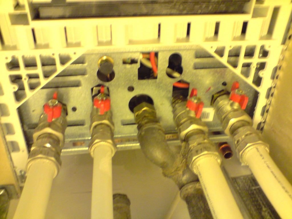

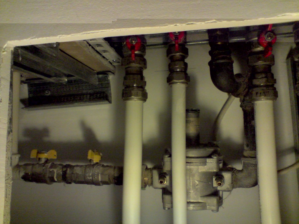

Multumesc mult pt.raspuns.Am facut cateva poze,de unde poti vedea cum arata centrala pe dedesubt,pt.ca am impresia ca a fost modificata.Am vazut pe net ceva scheme si nu seamana cu ce am eu aici.MULTUMESC.
robinet umplere Vitopend 100 WH1B
asta e WH1B, nu e WH0 sau WH0A...
Da, robinetul e acela cu rozeta neagra.
E posibil sa se fi blocat.. (toate variantele se blocheaza la un moment dat din cauza apei).
Ori reusesti sa-l deblochezi (sau sa-l faci sa actioneze), ori il schimba service-ul.
Mai poti sa faci o umplere pe instalatie (adica sa-ti faca instalatorul un racord intre apa rece si tur sau retur, si sa prevada 1 robinet pe el).
Uzual, la centralele mari oricum umplerea se face pe instalatie, in exteriorul cazanului.

Am reusit sa il desurubez si nu se intampla nimic.Cum trebuie sa fie centrala oprita sau pornita?Acum o am deconectata de la curent.fuji scrie:Da, robinetul e acela cu rozeta neagra.
