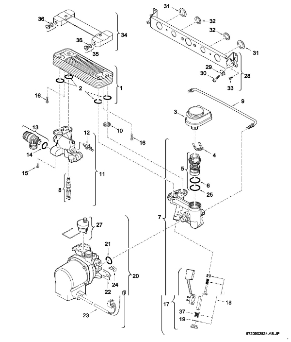

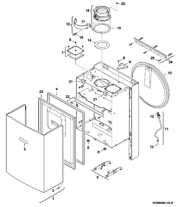

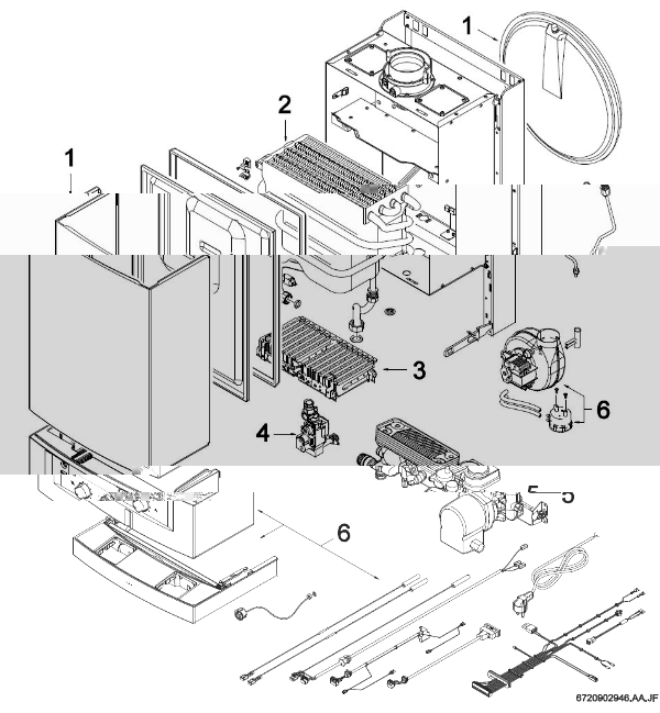

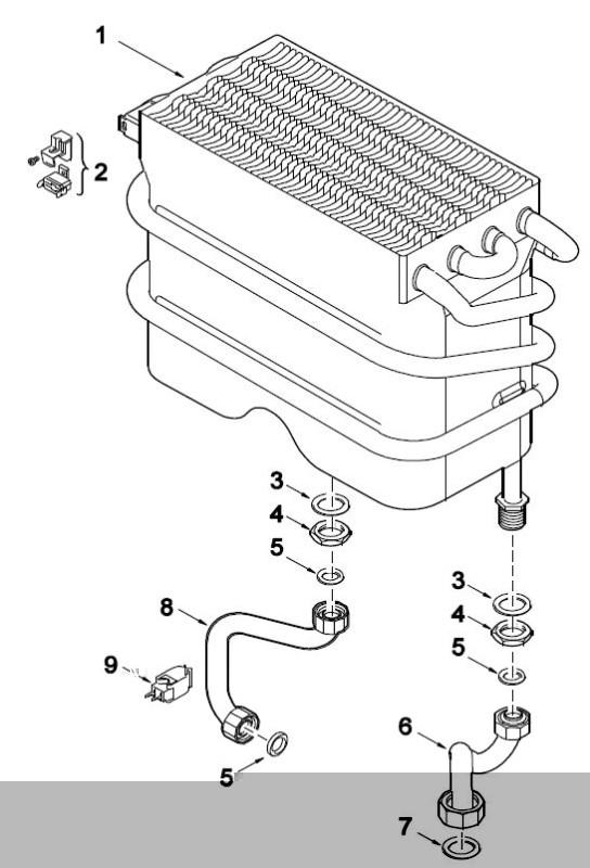

Detalii piese componente ale centralei termice Bosch Gaz 3000 W:titi scrie:..aveti o schema, ceva, de demontare a schimbatorului principal? sau pasii de urmat..
