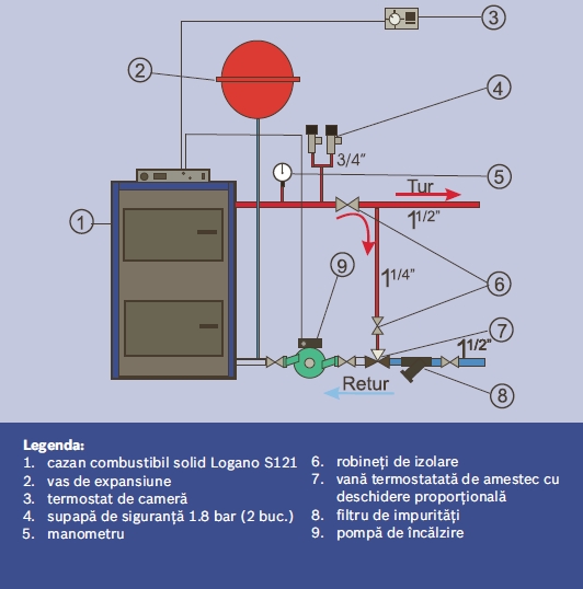

Schema Cazane lemne, Accesorii..
eu nu m-as lua dupa ce aud pe la altii..flory_vladeanu scrie:cu Viessmann cu gazeificare la 30 kw si spune ca nu merge cum trebuie: incalzeste foarte greu si se raceste foarte repede.. Care-i maximul de autonomie pe care-l poti obtine de la un cazan clasic pe lemne ..Ce mai trebuie pus in plus pe langa cazan?..
-in majoritatea cazurilor e vorba de lemne de calitate proasta..
-in plus, instalatii necorespunzatoare, cosuri de fum artizanale..
Vitoligno 100-S poate atinge o autonomie de 8-10 ore
